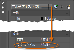

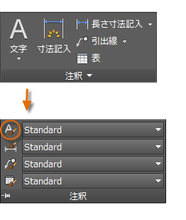

他のいくつかの注釈機能と同じように、マルチ テキストにも多数の設定が用意されています。このような設定は、STYLE[文字スタイル管理]コマンドを使用して「文字スタイル」 として保存できます。その後、[注釈]パネルのドロップダウン矢印をクリックして保存した文字スタイルにアクセスすることができます。現在の文字スタイルが、ドロップ ダウン リストの一番上に表示されます。

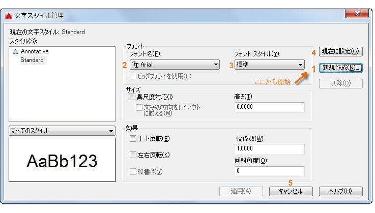

新しい文字スタイルを作成するには、次に示すように、[文字スタイル管理]コントロールをクリックします。
新しい文字スタイルを作成するときは、名前を指定してから、フォントとフォント スタイルを選択します。ボタンをクリックする順番は、次のとおりです。

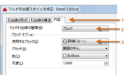

ユーザ独自のマルチ引出線スタイルは、拡張された[注釈]パネルのドロップダウン リストから、またはコマンド ウィンドウに MLEADERSTYLE と入力することで作成できます。
たとえば、「バルーン」を作成するには、MLEADERSTYLE[マルチ引出線スタイル管理]コマンドを開始します。[マルチ引出線スタイル管理]ダイアログ ボックスで[新規作成]をクリックし、新しいマルチ引出線スタイルの名前を決めます。[コンテンツ]タブをクリックし、[ブロック]を選択し、次に示すように[詳細バルーン]を選択します。
