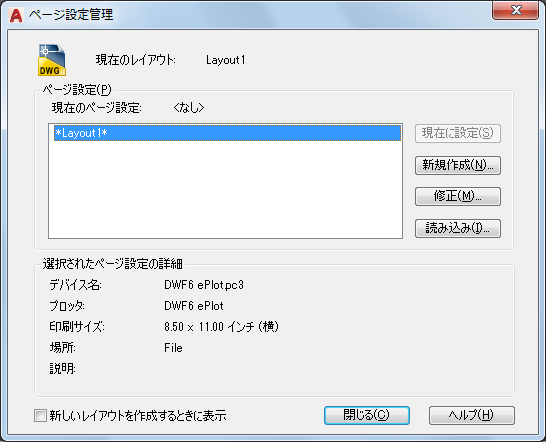

名前の付いたページ設定を作成したり、既存のものを修正したり、他の図面から読み込むこともできます。
次のオプションが表示されます。
ページ設定が適用されることになる現在のレイアウトが一覧表示されます。
[ページ設定管理]をレイアウトから開いた場合に表示されます。
[ページ設定管理]を[シート セット マネージャ]から開いた場合に表示されます。
現在のページ設定が表示されます。別のページ設定を現在のページ設定にしたり、新しいページ設定を作成したり、既存のページ設定を修正したり、他の図面からページ設定を読み込みます。
現在のレイアウトに適用されるページ設定が表示されます。すでに作成されたシート セット全体にページ設定を適用することはできません。
現在のレイアウトに適用できるまたはシート セットをパブリッシュするときに使用できるページ設定が一覧表示されます。
この一覧には、図面で使用できる名前の付いたページ設定とレイアウトが表示されます。既に名前の付いたページ設定が適用されているレイアウトはアスタリスクで囲まれて表示され、適用されている名前の付いたページ設定は括弧で囲まれて表示されます。たとえば、*Layout 1 (System Scale-to-fit)* のように表示されます。
[ページ設定管理]を[シート セット管理]から開いている場合は、優先ページ設定ファイル(図面テンプレート[.dwt]ファイル)内の名前の付いたページ設定の内、[印刷領域]が[レイアウト]または[図面範囲]に設定されているものだけが表示されます。PUBLISH[マルチシート DWF パブリッシュ]コマンドの操作に対しては、表示されているページ設定のいずれも、一時的に適用できます。
右クリック オプション: ページ設定を右クリックして、次のオプションを含むショートカット メニューを表示します。
選択されたページ設定を現在のレイアウトの現在のページ設定に設定します。現在のレイアウトを現在のページ設定に設定することはできません。[現在に設定]は、シート セットでは使用できません。
[ページ設定を新規作成]ダイアログ ボックスが表示されて、新しいページ設定の名前を入力したり、開始点として使用するページ設定を指定することができます。
[ページ設定]ダイアログ ボックスが表示され、選択したページ設定の設定を編集できます。
選択したページ設定に関する情報が表示されます。
現在選択されているページ設定で指定されている出力デバイスの名前が表示されます。
現在選択されているページ設定で指定されている出力デバイスの種類が表示されます。
現在選択されているページ設定で指定されている用紙サイズと向きが表示されます。
現在選択しているページ設定で指定されている出力デバイスの物理的な場所が表示されます。
現在選択しているページ設定で指定されている出力デバイスを説明する文字が表示されます。
新しいレイアウト タブを選択したときまたは新しいレイアウトを作成したときに[ページ設定]ダイアログ ボックスが表示されるように指定します。
この機能は、[オプション]ダイアログ ボックスの[表示]タブの[新規レイアウトに対して[[ページ設定]ダイアログ ボックスを表示]オプションをオンにすることでリセットできます。
