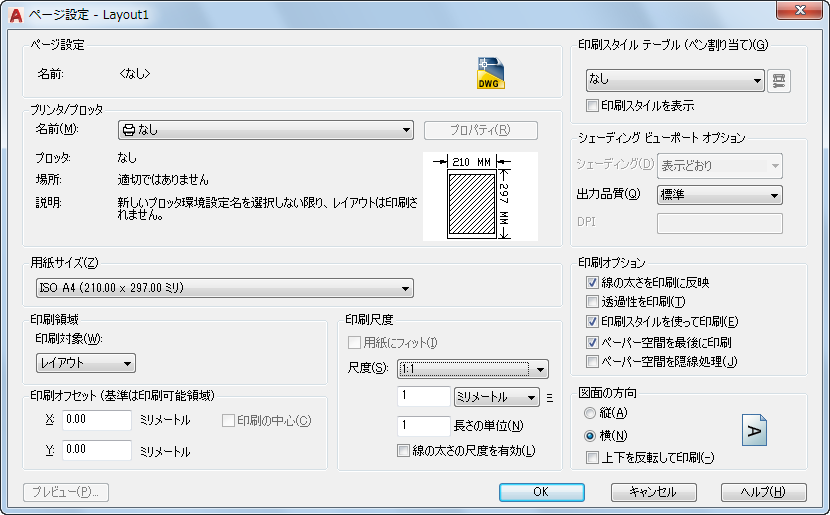

[ページ設定]ダイアログ ボックスは、次の場合に表示されます。
指定したページ設定の設定はレイアウトとともに格納されるので、他のレイアウトに適用したり、他の図面に読み込むことができます。
次のオプションが表示されます。
現在のページ設定の名前が表示されます。
[ページ設定]ダイアログ ボックスがレイアウトから開かれた場合は DWG アイコンが表示され、[ページ設定]ダイアログ ボックスが[シート セット マネージャ]から開かれた場合はシート セット アイコンが表示されます。
レイアウトまたはシートを印刷またはパブリッシュするときに使用する環境設定された印刷デバイスを指定します。
現在のレイアウトまたはシートを印刷またはパブリッシュするために選択することができる、使用可能な PC3 ファイルまたはシステム プリンタがリストされます。印刷デバイス名の前にアイコンが表示され、PC3 ファイル名とシステム プリンタのどちらであるかが示されます。
[プロッタ環境設定エディタ] (PC3 エディタ)が表示されて、現在のプロッタ環境設定、ポート、デバイス、用紙の設定を表示または修正できます。
PC3 ファイルを[プロッタ環境設定エディタ]を使用して変更すると、[プリンタ環境設定ファイルの変更]ダイアログ ボックスが表示されます。
現在選択しているページ設定で指定されている印刷デバイスが表示されます。
現在選択しているページ設定で指定されている出力デバイスの物理的な場所が表示されます。
現在選択しているページ設定で指定されている出力デバイスを説明する文字列が表示されます。この文字は[プロッタ環境設定エディタ]で編集できます。
用紙サイズと印刷可能領域に対する有効な出力領域を、正確に表示します。ツールチップに用紙サイズと印刷可能領域が表示されます。
選択した印刷デバイスで使用可能な標準の用紙サイズが表示されます。
選択したプロッタがレイアウトで選択した用紙サイズをサポートしていない場合は、警告が表示されます。この場合、既定の用紙サイズまたはカスタム用紙サイズを選択できます。
[プロッタを追加]ウィザードで PC3 ファイルを作成するとき、印刷デバイス用の既定の用紙サイズが設定されます。このウィザードの詳細は、『ドライバ/周辺機器ガイド』 の「プロッタとプリンタをセットアップする」を参照してください。[ページ設定]ダイアログ ボックスで選択した用紙サイズは、レイアウトとともに保存され、PC3 ファイルの設定より優先されます。
ページの実際の印刷可能領域は、選択した印刷デバイスと用紙サイズによって決まり、レイアウトに破線で示されます。
BMP や TIFF ファイルなどのラスター イメージを印刷する場合、印刷のサイズはインチやミリメートルではなくピクセルで指定します。
図面を印刷する領域を指定します。
レイアウトを印刷する場合は、レイアウトの 0,0 から基点が計算され、指定した用紙サイズの印刷可能領域の内側にすべてが印刷されます。
[モデル]レイアウトから印刷する場合は、グリッド範囲で定義した作図領域全体が印刷されます。現在のビューポートにプラン ビューが表示されていない場合、このオプションは、[オブジェクト範囲]と同じ効果になります。
現在の空間のオブジェクトを含む部分が印刷されます。現在のレイアウト内のすべてのジオメトリが印刷されます。図面は、印刷する前に再作図され、オブジェクト範囲を再計算する場合があります。
現在のレイアウトの現在のビューポートのビューが印刷されます。
VIEW[ビュー管理]コマンドを使用して以前に登録したビューを印刷します。
指定した図面の任意の部分を印刷します。印刷する領域の 2 つのコーナーを指定すると、[窓]ボタンが使用可能になります。
[窓]ボタンをクリックし、ポインティング デバイスを使用して印刷する領域の 2 つのコーナーを指定するか、座標値を入力します。
[印刷オフセットの基準]オプション([オプション]ダイアログ ボックスの[印刷とパブリッシュ]タブ)での設定に従って、印刷可能領域の左下コーナーまたは用紙の端を基準とした印刷領域のオフセットを指定します。[ページ設定]ダイアログ ボックスの[印刷オフセット]領域には、指定した印刷オフセット オプションが括弧内に表示されます。
図面シートの印刷可能領域は、選択した出力デバイスによって定義され、レイアウトに破線で表されます。他の出力デバイスに変更すると、印刷可能領域が変わる場合があります。
[X]および[Y]のオフセット ボックスに正または負の値を入力することで、用紙上でジオメトリをオフセットできます。用紙についてのプロッタの単位値は、インチまたはミリメートルです。
自動的に X オフセット値と Y オフセット値を計算して、用紙の中央に印刷します。
印刷オフセット定義オプションの設定を基準として、X 軸方向の印刷基点を指定します。
印刷オフセット定義オプションの設定を基準として、Y 軸方向の印刷基点を指定します。
出力単位に対する作図単位の相対的なサイズをコントロールします。
[印刷領域]で[レイアウト]オプションを選択しているときは、レイアウトの実際のサイズで印刷され、尺度リストで選択した設定は無視されます。
選択した用紙サイズ内に収まるように尺度が調節され、[尺度]、[ミリメートル =]、[長さの単位]ボックスにカスタム尺度が表示されます。
正確な出力尺度を定義します。[カスタム]: ユーザ定義の尺度を定義します。作図単位の数に等しいインチ数(またはミリメートル数)を入力することにより、カスタム尺度を作成できます。作図単位の数に等しいインチ数(またはミリメートル数)を入力することにより、カスタム尺度を作成できます。
指定した単位の数と等しいインチ数、ミリメートル数、またはピクセル数を指定します。
単位の表示をインチにするかミリメートルにするかを指定します。既定は用紙サイズに基づき、新しい用紙サイズを選択するたびに変化します。
[ピクセル]は、ラスター出力を選択したときにのみ有効になります。
指定したインチ数、ミリメートル数、またはピクセル数と等しい単位数を指定します。
印刷の尺度に比例して線の太さの尺度を変更します。線の太さは通常、出力オブジェクトの線幅を指定するものであり、尺度に関係なく、この線幅サイズで出力されます。
印刷スタイル テーブルを設定または編集するか、新しい印刷スタイル テーブルを作成します。
現在の[モデル]タブまたはレイアウト タブに割り当てられている印刷スタイル テーブル、および現在使用可能な印刷スタイル テーブルがリストされます。
[新規作成]を選択すると、[印刷スタイル テーブルを追加]ウィザードが表示され、新しい印刷スタイル テーブルを作成できます。表示されるウィザードは、現在の図面が色従属モードか名前モードかによって変わります。
[印刷スタイル テーブル エディタ]が表示され、現在割り当てられている印刷スタイル テーブルの印刷スタイルを表示したり修正することができます。
オブジェクトに割り当てられている印刷スタイルのプロパティを画面に表示するかどうかをコントロールします。
シェーディング ビューポートまたはレンダリング ビューポートの印刷方法を指定し、解像度レベルと 1 インチ当たりのドット数(dpi)を決定します。
レンダリングされたビューのシェーディング ビューポート印刷は、AutoCAD LT ではサポートされていません。
ビューの印刷方法を指定します。レイアウト タブでビューポートに対してこの設定を指定するには、ビューポートを選択してから、[ツール]メニューから[オブジェクト プロパティ管理]を選択します。
[モデル]タブからの場合、次のオプションの中から選択できます。
表示スタイルを印刷するためのオプションは次のとおりです(AutoCAD LT では使用できません)。
シェーディング ビューポートまたはレンダリング ビューポートの印刷解像度を指定します。
次のオプションの中から選択できます。
シェーディングまたはレンダリングされたビューの 1 インチ当たりのドット数を指定します(上限は現在の印刷デバイスの最大解像度)。
線の太さ、透過性、印刷スタイル、隠線、オブジェクトの印刷順序に関するオプションを指定します。
オブジェクトや画層に割り当てた線の太さを印刷に反映するかどうかを指定します。
オブジェクトの透過性を印刷するかどうかを指定します。このオプションは、透明なオブジェクトがある図面を印刷する場合にのみオンにしてください。
オブジェクトや画層に適用した印刷スタイルを印刷に反映するかどうかを指定します。
モデル空間のジオメトリを最初に印刷します。ペーパー空間のジオメトリは、通常モデル空間のジオメトリの前に印刷されます。
ペーパー空間ビューポート内のオブジェクトに HIDE[隠線処理]コマンドの操作を適用するかどうかを指定します。このオプションは、レイアウト タブから印刷する場合にのみ使用できます。この設定は印刷プレビューには反映されますが、レイアウトには反映されません。
横向きまたは縦向きの方向をサポートするプロッタの用紙について図面の方向を指定します。
用紙の短辺がページの上部となるよう図面の方向を決めて印刷します。
用紙の長辺がページの上部となるよう図面の方向を決めて印刷します。
上下が逆になるように図面の向きを設定して印刷します。
選択した用紙の方向を示し、用紙上の文字で用紙に対する図面の方向を示します。
図面が、PREVIEW[印刷プレビュー]コマンドを実行して用紙に印刷したときと同じ状態で表示されます。
