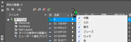

列見出しのショートカット メニュー
[名前]
すべての列を名前別に一覧表示します。チェック マークが付いている列は、表示に含まれています。列名をクリックすると、列の表示と非表示が切り替わります。[VP でフリーズ]、[VP の色]、[VP の線種]、[VP の線の太さ]、[VP の印刷スタイル]は、レイアウト ビューポートがアクティブな場合に限り有効です。
[カスタマイズ]
[画層の列をカスタマイズ]ダイアログ ボックスが表示され、列の表示/非表示を指定したり、列の順序を変更することができます。
[すべての列を最大化]
すべての列の幅が、列見出しおよびデータの内容にフィットするように変更されます。
[列を最大化]
選択した列の幅が、その列の列見出しおよびデータの内容にフィットするように変更されます。
[すべての列を最適化]
すべての列の幅が、それぞれの列の内容にフィットするように変更されます。
[列を最適化]
選択した列の幅が、その列の内容にフィットするように変更されます。
[列を固定] (または[列の固定を解除])
固定すると、列、および任意の複数の列が左側に固定され、スクロール時も表示されます。固定解除すると、すべての列がスクロールされます。
[すべての列設定を既定に戻す]
すべての列を既定の表示および幅の設定に戻します。

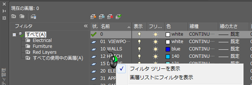

画層リストのショートカット メニュー
[フィルタ ツリーを表示]
フィルタ リストを表示します。リストを非表示にするには、このオプションをオフにします。 と同じです。
[画層リストにフィルタを表示]
画層リスト一番上にフィルタを表示します。画層リストに画層のみを表示するには、このオプションをオフにします。
[現在に設定]
選択した画層を現在の画層に設定します。 と同じです。
[画層を新規作成]
画層を作成します。 と同じです。
[画層を名前変更]
画層名を編集します。
[画層を削除]
選択した画層を図面ファイルから削除します。 と同じです。
[説明を変更]
選択した画層の説明を編集します。画層リストに画層フィルタが表示されている場合、フィルタの説明を編集すると、フィルタ内のすべての画層の説明が編集されます。
[グループ フィルタから除去]
[フィルタ]リストで選択した画層グループ フィルタから、選択した画層を除去します。
次の外部参照画層のプロパティをリセット:
1 つの外部参照またはすべての外部参照で、選択した画層(またはすべての画層)のプロパティ(1 つまたはすべて)の優先設定を除去します。フライアウト メニューには、ショートカット メニューを表示したときのカーソルの位置により、異なるオプションが表示されます。1 つの外部参照プロパティの優先設定を除去するには、そのプロパティ優先設定を右クリックします。
[正規画層]
[新しい一時画層]フィルタから新しい画層を削除します。このオプションは、一時画層が選択されている場合にのみ使用できます。画層通知機能をオンにすると、新しい画層は、正規画層として受け入れるまで一時画層とみなされます。
[ビューポートの優先プロパティを除去]
このオプションは、レイアウト ビューポート内でのみ使用できます。現在のビューポートまたはすべてのビューポートにおいて、選択した画層(またはすべての画層)で優先されるプロパティ(1 つまたはすべて)を削除します。フライアウト メニューには、ショートカット メニューを表示したときのカーソルの位置により、異なるオプションが表示されます。1 つの優先プロパティを削除するには、その優先プロパティを右クリックします。
[全ビューポートでフリーズした VP 画層を新規作成]
画層を作成し、それをすべての既存のレイアウト ビューポートおよび新しいビューポートでフリーズします。 と同じです。
[VP フリーズ画層]
すべての新しいおよび既存のレイアウト ビューポートで、選択した画層をフリーズします。
[すべてのビューポートでこの VP 画層をフリーズ解除]
すべての新しいおよび既存のレイアウト ビューポートで、選択した画層をフリーズ解除します。
[選択した画層のみを表示]
選択した画層以外のすべての画層を非表示にします。
[選択した画層の合成先]
選択した画層を指定した画層に合成します。選択した画層上のオブジェクトは、新しい画層に移動され、その画層のプロパティを継承します。
[すべて選択]
画層リストに表示されているすべての画層を選択します。
[すべてクリア]
画層リスト内のすべての画層を選択解除します。
[現在の画層以外のすべてを選択]
現在の画層を除き、画層リストに表示されているすべての画層を選択します。
[選択セットを反転]
現在選択されている項目を除き、画層リストに表示されているすべてを選択します。
[画層フィルタを反転]
アクティブな画層プロパティ フィルタの条件に一致しないすべての画層が表示されます。
[画層フィルタ]
既定の画層フィルタを含む画層フィルタのリストが表示されます。画層リストにフィルタを適用するには、そのフィルタをクリックします。
[画層状態を保存]
現在の画層設定を、画層状態として保存します。
[画層状態を復元]
[画層状態管理]ダイアログ ボックスが表示され、復元する画層状態を選択できます。このオプションでは、画層状態を保存するときに[画層プロパティ管理]で指定した設定のみが復元されます。

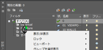

フィルタ リストのショートカット メニュー
[可視性]
選択したフィルタ内の画層の表示/非表示を切り替えます。
[ロック]
選択したフィルタの画層のロック/ロック解除をコントロールします。
[ビューポート]
現在のレイアウト ビューポートで、選択したフィルタの画層の VP フリーズ設定をコントロールします。
[グループを選択表示]
選択したフィルタに含まれていないすべての画層をフリーズします。
  • [すべてのビューポート]:
    • すべてのレイアウト ビューポートで、選択したフィルタに含まれないすべての画層に現在の VP フリーズを設定します。
    • モデル空間では、現在の画層を除き、選択したフィルタに含まれないすべての画層をフリーズします。
  • [アクティブなビューポートのみ]:
    • 現在のレイアウト ビューポートで、選択したフィルタに含まれないすべての画層に現在の VP フリーズを設定します。
    • モデル空間では、現在の画層を除き、選択したフィルタに含まれないすべての画層を非表示にします。
外部参照画層のプロパティをリセット
選択した外部参照の外部参照プロパティの優先設定を除去します。選択した外部参照のすべての優先設定をリセット、または特定の外部参照画層のプロパティの優先設定をリセットすることができます。
[プロパティ フィルタを新規作成]
[画層フィルタ プロパティ]ダイアログ ボックスを表示します。 と同じです。
[グループ フィルタを新規作成]
画層グループ フィルタを作成します。 と同じです。
[グループ フィルタに変換]
選択した画層プロパティ フィルタを画層グループ フィルタに変換します。
[名前変更]
選択した画層フィルタの名前を編集します。
[削除]
選択した画層フィルタを除去します。[すべて]、[すべての使用中の画層]、[外部参照]画層フィルタは削除できません。
[プロパティ]
[画層フィルタ プロパティ]ダイアログ ボックスが表示されて、選択した画層プロパティ フィルタの定義を変更できます。このオプションは、画層プロパティ フィルタが選択されている場合にのみ使用できます。
[画層を選択]
選択した画層グループ フィルタに画層を追加または置き換えます。このオプションは、画層グループ フィルタが選択されている場合にのみ使用できます。
  • [追加]: 選択した画層グループ フィルタに、図面内で選択したオブジェクトの画層を追加します。
  • [置換]: 選択した画層グループ フィルタの画層を、図面上で選択したオブジェクトの画層に置換します。
