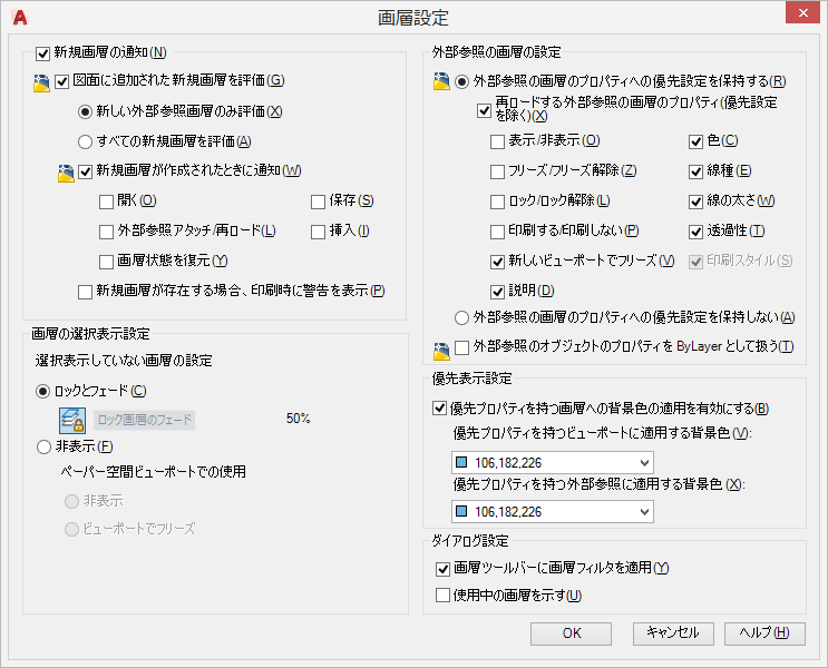

[画層プロパティ管理]で、[画層設定]ボタンをクリックします。
新規画層が作成されたときの通知のタイミング、一部の画層が選択表示されたときの画層の動作、画層フィルタを[画層]ツールバーに適用するかかどうか、また[画層プロパティ管理]で優先プロパティを持つビューポートの背景色をコントロールします。
次のオプションが表示されます。
DWG ファイル内の LAYEREVAL 設定に基づいて、新規画層の評価と通知をコントロールします。
図面に追加された新規画層をチェックします(LAYEREVAL=0)。
アタッチした外部参照に追加された新規画層をチェックします(LAYEREVAL=1)。
図面に追加された新しい画層をチェックします。アタッチした外部参照に追加された新しい画層も含みます(LAYEREVAL=2)。
新規画層の通知をオンにします(LAYERNOTIFY=0)。
OPEN[開く]コマンドを使用したときに新規画層が存在する場合、通知されます(LAYERNOTIFY=2)。
外部参照をアタッチまたは再ロードしたときに新規画層が存在する場合、通知されます(LAYERNOTIFY=4)。
画像の状態を復元しているときに新規画層が存在する場合、通知されます(LAYERNOTIFY=8)。
SAVE[保存]コマンドを使用しているときに新規画層が存在する場合、通知されます(LAYERNOTIFY=16)。
INSERT[ブロック挿入]コマンドを使用しているときに新規画層が存在する場合、通知されます(LAYERNOTIFY=32)。
PLOT[印刷]コマンドを使用しているときに新規画層が存在する場合、通知されます(LAYERNOTIFY=1)。
選択表示されなかった画層の設定をコントロールします。
選択表示方法として[ロックとフェード]を選択します。
選択されていない画層を非表示にします。
選択されていない画層を非表示にします(ペーパー空間で)。
選択されていない画層をビューポートでフリーズします(ペーパー空間で)。
現在の図面の外部参照画層のプロパティの優先設定の表示をコントロールします。
外部参照画層のプロパティの優先設定の表示をコントロールします。外部参照に従属する画層のプロパティは再ロードされません。外部参照の画層のプロパティに対する変更内容は保持されます( VISRETAIN =1).
外部参照の画層のプロパティの自動再ロードをオンにします(既定では、システム変数 VISRETAINMODE は 0 に設定されており、参照画層のプロパティは同期されます)。
外部参照の画層の[表示]/[非表示]の設定が、外部参照図面の画層の設定と一致するように自動的に再ロードされます。
外部参照の画層の[フリーズ]/[フリーズ解除]の設定が、外部参照図面の画層の設定と一致するように自動的に再ロードされます。
外部参照の画層の[ロック]/[ロック解除]の設定が、外部参照図面の画層の設定と一致するように自動的に再ロードされます。
外部参照の画層の[印刷する]/[印刷しない]の設定が、外部参照図面の画層の設定と一致するように自動的に再ロードされます。
外部参照の画層の[新しいビューポートでフリーズ]の設定が、外部参照図面の画層の設定と一致するように自動的に再ロードされます。
外部参照の画層の[説明]の設定が、外部参照図面の画層の設定と一致するように自動的に再ロードされます。
外部参照の画層の[色]の設定が、外部参照図面の画層の設定と一致するように自動的に再ロードされます。
外部参照の画層の[線種]の設定が、外部参照図面の画層の設定と一致するように自動的に再ロードされます。
外部参照の画層の[線の太さ]の設定が、外部参照図面の画層の設定と一致するように自動的に再ロードされます。
外部参照の画層の[透過性]の設定が、外部参照図面の画層の設定と一致するように自動的に再ロードされます。
外部参照の画層の[印刷スタイル]の設定が、外部参照図面の画層の設定と一致するように自動的に再ロードされます。
外部参照に従属する画層のプロパティをコントロールし、現在の図面内の外部参照に従属する画層に加えられたすべての変更は、現在のセッションでのみ有効で、図面には保存されません。( VISRETAIN を 0 に設定するのと同じ)
参照されている画層上のオブジェクトのプロパティの表示をコントロールします(システム変数 XREFOVERRIDE)。オブジェクトはプロパティが ByLayer に設定されているかのように扱われ、外部参照画層はいずれも独自の優先画層のセットを持つことができます。
ビューポートと外部参照の優先設定の背景色のハイライト表示をコントロールします。
色の一覧および[色選択]ダイアログ ボックスが表示されて、優先プロパティを持つビューポートで表示する背景色を選択できます。
色のリストおよび[色選択]ダイアログ ボックスが表示され、外部参照の優先設定の背景色を選択できます。
現在の画層フィルタを適用することによって、[画層]ツールバーの画層リストと、リボンの[画層]パネルの画層リストの画層の表示をコントロールします。
一覧表示の[状態]列のアイコンの表示によって画層が使用中かどうかが示されます。多くの画層を含む図面では、このオプションをオフにするとパフォーマンスが向上します。
