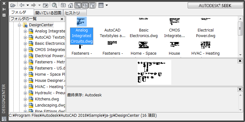

[フォルダ]タブまたは[開いている図面]タブをクリックすると、次の 2 つのペインが表示されます。これらのペインで図面のコンテンツを管理できます。
オプションを表示したり、アクセスするには、[DesignCenter]ウィンドウの上部にあるツールバーのボタンを使用します。Autodesk Seek は、製造元やその他のリソースからのオンライン設計コンテンツにアクセスすることができる Autodesk Seek ホーム ページをブラウザに表示するボタンです。
次のオプションが表示されます。
コンテンツ領域からコンテンツをドラッグしたり、ショートカット メニューを使用して、コンテンツを図面またはツール パレットに挿入することができます。
コンピュータやネットワーク ドライブ上のファイル、開いた図面のリスト、直前にアクセスした Web サイトの履歴が表示されます。ツリー表示の項目を選択すると、そのコンテンツがコンテンツ領域に表示されます。
ツリー表示の表示/非表示を切り替えるには、[ツリー表示切り替え]ボタン(
)を使用します。
[マイ コンピュータ]や[ネットワーク コンピュータ]を含む、コンピュータやネットワーク ドライブ上のファイルやフォルダが階層構造で表示されます。
ADCNAVIGATE[デザインセンター パス設定]コマンドを使用すると、DesignCenter のツリー表示で、特定のファイル名、フォルダ、ネットワーク パスにナビゲートできます。
作業セッションで現在開いている図面が、最小化している図面も含めてすべて表示されます。
DesignCenter で最近開いたファイルのリストが表示されます。ヒストリ リストのファイルに関する情報を表示したり、リストからファイルを削除するには、リストを表示した状態でファイルを右クリックします。
[ロード]ダイアログ ボックス(標準のファイル選択ダイアログ ボックス)が表示されます。この[ロード]ボタンを使用して、ローカル ドライブ、ネットワーク ドライブ、Web サイトのファイルにナビゲートして、ロードするコンテンツをコンテンツ領域で選択できます。
ヒストリ リストに表示されている、1 つ前に開いたコンテンツの場所に戻ります。
ヒストリ リストに表示されている、1 つ後に開いたコンテンツの場所に戻ります。
現在のコンテナから 1 レベル上のコンテナのコンテンツを表示します。
[検索]ダイアログ ボックスが表示されます。検索条件を指定して、図面、ブロック、図面内の非グラフィカル オブジェクトを検索できます。
デスクトップに保存されたカスタム コンテンツも表示されます(AutoCAD LT では使用できません)。
Favorites フォルダの内容がコンテンツ領域に表示されます。Favorites フォルダには、頻繁にアクセスする項目へのショートカットが含まれています。Favorites フォルダに項目を追加するには、コンテンツ領域で右クリックするか、ツリー表示で項目を右クリックし、ショートカット メニューから[お気に入りに追加]を選択します。Favorites フォルダの項目を削除するには、ショートカット メニューから[お気に入りを整理]オプションを選択します。次にショートカット メニューから[最新の情報に更新]オプションを選択します。
[DesignCenter]ウィンドウの表示をホーム フォルダに戻します。インストール時には、このホーム フォルダは ...SampleDesignCenter に設定されています。このホーム フォルダを変更するには、ツリー表示内で右クリックすると表示されるショートカット メニューを使用します。
[ツリー表示切り替え]ボタンは、ツリー表示で[ヒストリ]リストを使用しているときは使用できません。
コンテンツ領域の下のペインに、選択した項目のプレビューを表示または非表示にします。選択した項目のプレビュー イメージが保存されていない場合、プレビュー領域には何も表示されません。
コンテンツ領域の下のペインで、選択された項目の文字による説明を表示または非表示にします。プレビュー イメージも表示されている場合、説明はプレビューの下に表示されます。選択した項目の説明が保存されていない場合、説明領域には何も表示されません。
Web ブラウザを開き、BIMobject のホーム ページを表示します。このページからは、製品やコンポーネントの 2D 図面、3D モデル、仕様書、カタログ、解説書などにアクセスすることができます。
