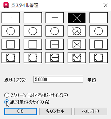

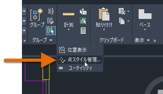

まず、作成する点オブジェクトを視覚的に目立つようにします。PTYPE[点スタイル管理]コマンドを使用して点スタイルを変更してみましょう。このコマンドは、図面内のすべての点オブジェクトのスタイルとサイズを設定します。この手順を実行する必要はありませんが、実行しなかった場合、作成する点は 1 ピクセルになり、非常に見づらくなる可能性があります。
  1. [ホーム]タブ > [ユーティリティ]パネル(展開時) > [点スタイル管理...]をクリックします。 検索
    コマンド プロンプトに対して、PTYPE と入力することもできます。
  2. [点スタイル]ダイアログ ボックスで、4 番目の点スタイル オプションを選択し、点サイズを 5 単位に設定します。
    点オブジェクトのサイズが表示画面のサイズによって決定されるかどうかを選択できます。つまり、点のサイズは、点を作成したときの拡大ズームの程度によるか、絶対サイズに設定されるかによって決まります。
  3. [OK]をクリックします。

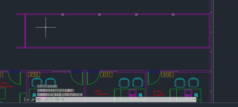

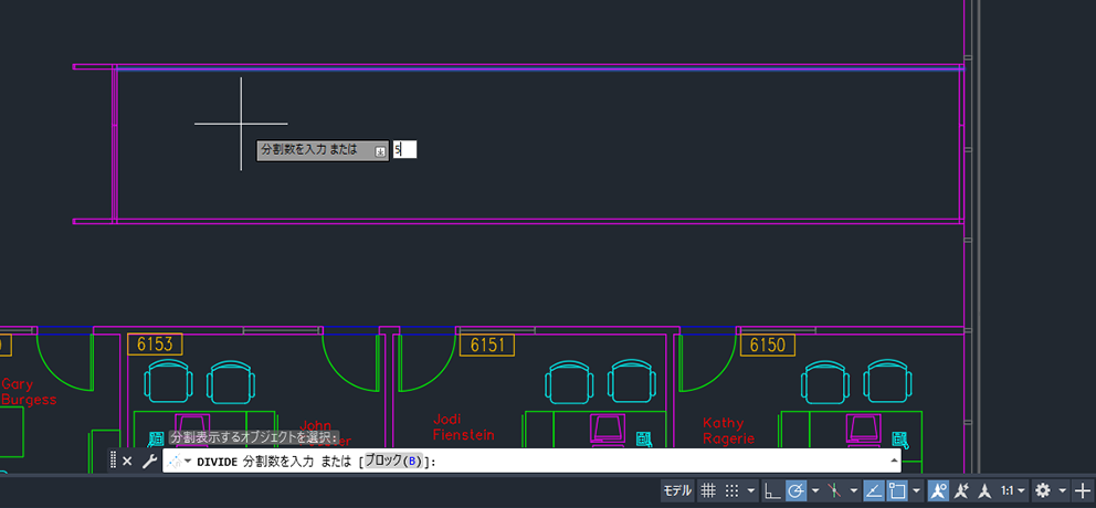

壁を追加して、それらの壁の間の空きスペースに 5 つのオフィス パーティションを作成するとします。この演習を自分で作成し直すには、サンプル図面 Floor Plan Sample.DWG を使用して区画 6156 ~ 6162 を削除するか、新しい図面を作成して、オフィスの壁を表す同じ形状の長方形を描画します。

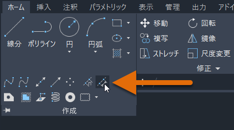

  1. [ホーム]タブ > [作成]パネル(展開時) > [ディバイダ]をクリックします。 検索
    コマンド プロンプトに対して、DIVIDE と入力することもできます。
  2. 分割する線分を選択します。
  3. 分割数として 5 と入力します。
    5 つの均等な部分を示すマークとして、線分セグメントに 4 つの点が追加されました。まだ、ただ 1 つの線分オブジェクトです。線分を 4 本の線分に分割したわけではありません(分割するには BREAK[部分削除]または BREAKATPOINT[点で部分削除]コマンドを使用)。代わりに、このオブジェクトに 4 つの点を追加しました。

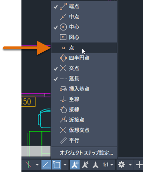

点が作成されたので、それらの点を取得できるように、[点]オブジェクト スナップ モードをオンにします。
  1. ステータス バーの[オブジェクト スナップ]をクリックするか[F3]を押して、オブジェクト スナップ モードをオンにします。
    オンにすると、[オブジェクト スナップ]ボタンの背景色が青になります。
  2. [オブジェクト スナップ]ボタンを右クリックし、[点]オプションを選択します(チェック マークが表示されていない場合)。

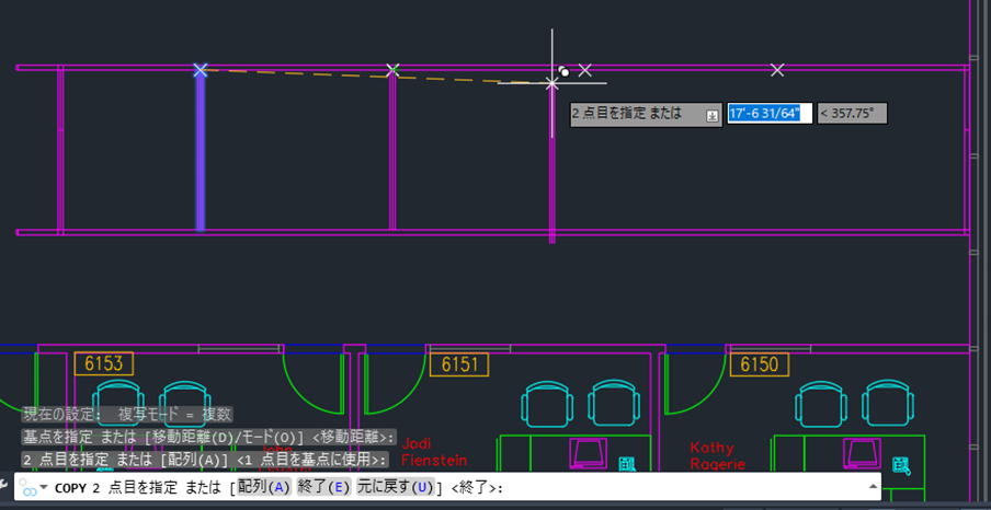

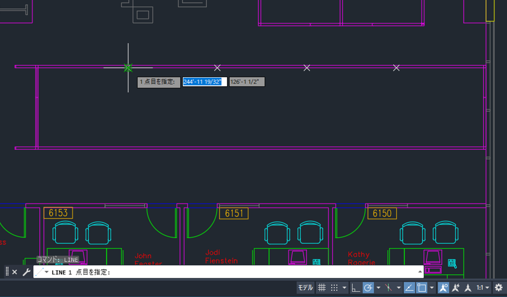

これで、壁を配置する位置を簡単に取得できるようになりました。LINE[線分]コマンドを使用して壁を作成し、次に COPY[複写]コマンドを使用して各点が配置されている位置に壁を複製します。

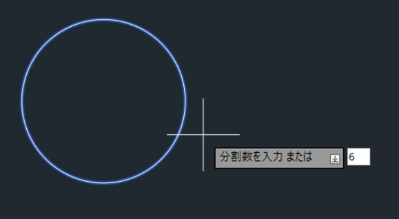

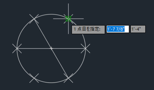

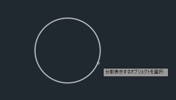

DIVIDE[ディバイダ]コマンドをもう一度使用しますが、今回は円を等分割します。ここでは、円を均等に 6 分割します。
  1. [ホーム]タブ > [作成]パネル > [円]をクリックします。 検索
  2. 円を作成します。
  3. [ホーム]タブ > [作成]パネル(展開時) > [ディバイダ]をクリックします。 検索
  4. 分割する円を選択します。
  5. 分割数として 6 と入力します。
  6. これで、3 本の線分を作成するだけで、デザインを完成できるようになりました。[点]オブジェクト スナップを使用して、円上の点にスナップし、各点とその反対側の点を接続します。
  7. 終了した後、円上の点オブジェクトを表示したくない場合は、非表示にすることができます。コマンド プロンプトで、PDMODE を 0 に設定すると、点オブジェクトが単一ピクセルとして表示されるように設定されます。PDMODE を 1 に設定すると、点オブジェクトは非表示になります。

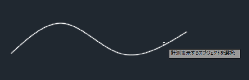

MEASURE[メジャー]コマンドを試してみましょう。スプラインに 200 単位間隔で点を追加したいとします。
  1. [ホーム]タブ > [作成]パネル(展開時) > [スプライン フィット]をクリックします。 検索
  2. 次の図に示すように、スプラインを作成します。

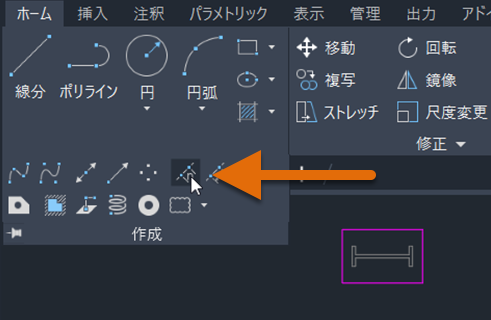

  3. [ホーム]タブ > [作成]パネル(展開時) > [メジャー]をクリックします。 検索
    コマンド プロンプトに対して、MEASURE と入力することもできます。
  4. メジャーを適用するスプラインを選択します。
  5. 各セグメントの長さを指定します。この値は、それぞれの点オブジェクトの間隔です。点は、オブジェクトの選択に使用した点に近い方の端点から配置され、オブジェクトに沿って点が配置できなくなるまで続きます。

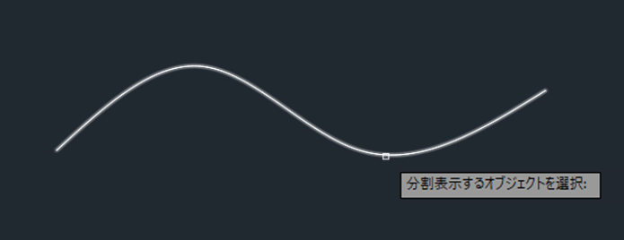

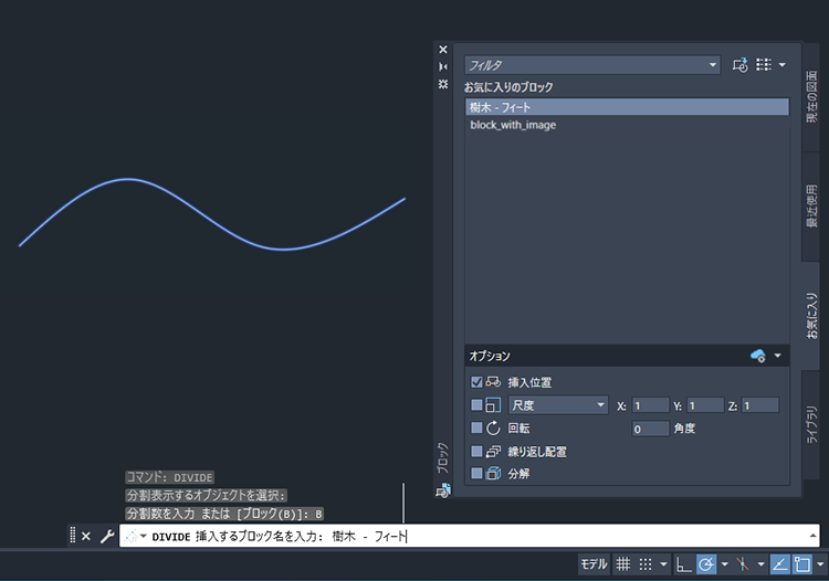

  4. 分割するスプラインを選択します。

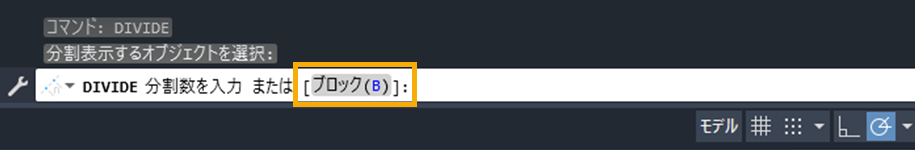

  5. コマンド プロンプトに対して B (ブロック)と入力します。
  6. 挿入するブロックの名前として「Trees - Imperial」と入力します。
  7. ブロックを回転させながら挿入するかどうかを選択します。Y (はい)と入力すると、ブロックが回転され、選択したオブジェクトの曲率に従って位置合わせされます。N (いいえ)と入力すると、ブロックは回転されず、ユーザ座標系の現在の方向に従って位置合わせされます。
  8. 分割数を入力します。
