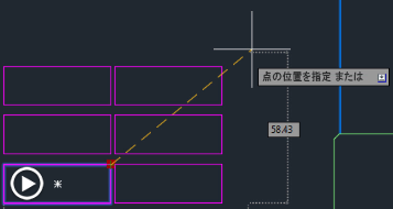

配列ダイナミック ブロックを作成する方法を紹介したビデオ、
配列ダイナミック ブロックを作成する方法を見る
または反転ダイナミック ブロックを作成する方法を紹介したビデオをご覧ください。
反転ダイナミック ブロックを作成する方法を見る
