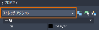

    実際には、右側のオブジェクトと反対方向にオブジェクトをストレッチします。たとえば、グリップを右にドラッグすると、オブジェクトは左にストレッチされます。これを定義するには、次のようにアクションの[角度オブセット]プロパティを変更します。
  8. [プロパティ]パレットが表示されていない場合は、[表示]タブ > [パレット]パネル > [プロパティ]をクリックします。 検索
  9. 追加したストレッチ アクション アイコンをクリックします。[プロパティ]パレットにプロパティが表示されます。
    注: [プロパティ]パレットにオブジェクト タイプとして[ストレッチ アクション]と表示されていることを確認します。
  10. [プロパティ]パレットで[角度オフセット]を 180 に設定します。これにより、直線状グリップをドラッグすると、選択したオブジェクトが反対方向にストレッチされるようになります。

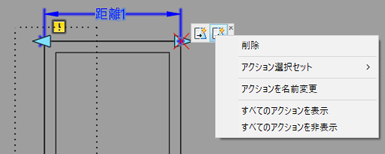

注: 次の演習を試す場合は、2 番目のストレッチ アクションは必要ないため、削除する必要があります。
  1. 追加したばかりのアクション アイコンを右クリックします。
  2. [削除]を選択します。
