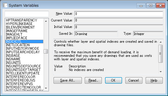

システム変数エディタにアクセスする
AutoCAD システム変数の設定にアクセスするには、コマンド ラインに SYSVDLG と入力するか、Civil 3D ワークスペースで[エクスプレス]タブ[ツール]パネル[システム変数]をクリックします。図 14 に示すようなダイアログ ボックスが表示され、システム変数の説明を確認し、それらの設定値を変更するためのインタフェースが提供されます。
図 14: システム変数の設定
大規模な作業グループを使用する場合、各コンピュータで実行し、AutoCAD 設定を標準化するためのスクリプトを作成できます。そのためには、あるコンピュータの変数を設定し、[システム変数]ダイアログ ボックスで[すべて保存]をクリックします。設定値は SVF ファイルまたは SCR ファイルに保存されます。各ファイルを別のコンピュータで実行して設定値を更新できます。詳細については、[システム変数]ダイアログ ボックスで[ヘルプ]をクリックします。

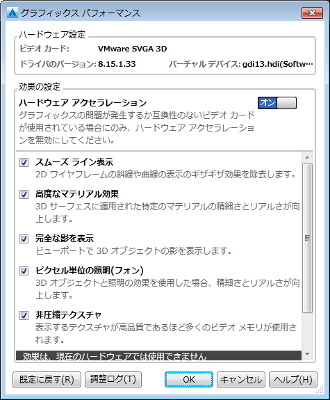

グラフィックス パフォーマンス
グラフィックス パフォーマンスの設定には、AutoCAD の GRAPHICSCONFIG[ハードウェア パフォーマンスの調整]コマンドを入力することによってアクセスできます。図 15 に示すように、[グラフィックス パフォーマンス]ダイアログ ボックスが表示されます。
図 15: グラフィックス パフォーマンスの設定
コマンド ラインで -GRAPHICSCONFIG コマンドを使用することにより、他のオプションにアクセスすることもできます。詳細は、『AutoCAD ヘルプ』を参照してください。
