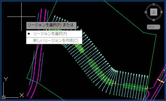

[道路修繕コリドーを編集]
をクリックします。
車線の入力とプロパティを割り当てたり、道路修繕入力パラメータをプロパティ テーブルで編集することができます。
[道路修繕パラメータ]パレットが表示されていない場合は、[道路修繕パラメータ]
をクリックして起動します。
選択した各測点について、[道路修繕パラメータ]パレットでパラメータを修正することができます。[道路修繕パラメータ]パレットで変更を加えた場合、[適用]をクリックすると、選択した道路修繕コリドー リージョンと横断ビューが更新されます。
をクリックします。
現在選択しているコリドー リージョンが自動的に道路修繕マネージャに割り当てられます。
既定では、道路修繕マネージャで[横断勾配修正レポート]タブが選択されています。また、[切削レポート]タブを選択することもできます。 詳細については、「道路修繕レポートを生成するには」を参照してください。
