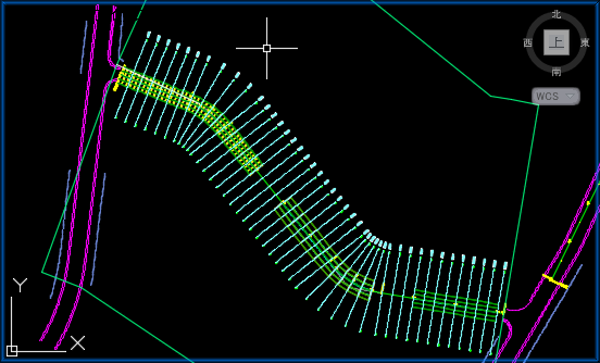

ただし、道路修繕コリドーを作成するワークフローは、他のコリドー モデルの作成に使用する標準的なワークフローとは多少異なります。道路修繕コリドー オブジェクトを作成するには、コリドー スタイル、コリドー画層、基線(線形および縦断)、道路修繕リージョンの開始測点と終了測点、およびターゲット サーフェスを指定する必要があります。[道路修繕パラメータ]パレットを使用して、車線の入力とプロパティを指定し、横断勾配調整パラメータ、切削パラメータ、レベリング パラメータなどの道路修繕入力パラメータを修正します。道路修繕パラメータを道路修繕コリドーに適用すると、AutoCAD Civil 3D によって道路修繕コリドー用の道路修繕アセンブリが自動的に構築され、適切な道路修繕サブアセンブリや横断勾配最適化サブアセンブリが自動的に道路修繕コリドー リージョンに割り当てられます。道路修繕コリドーに道路修繕パラメータを適用したときに作成されたアセンブリは、[コリドー プロパティ]ダイアログ ボックスで確認できます。また、道路修繕コリドー用に道路修繕アセンブリに割り当てられた道路修繕サブアセンブリは、[アセンブリ プロパティ]ダイアログ ボックスで確認できます。
