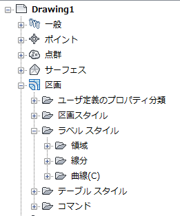

[ツールスペース]の[設定]タブの[区画]コレクションで、使用可能な区画のスタイルを表示します。

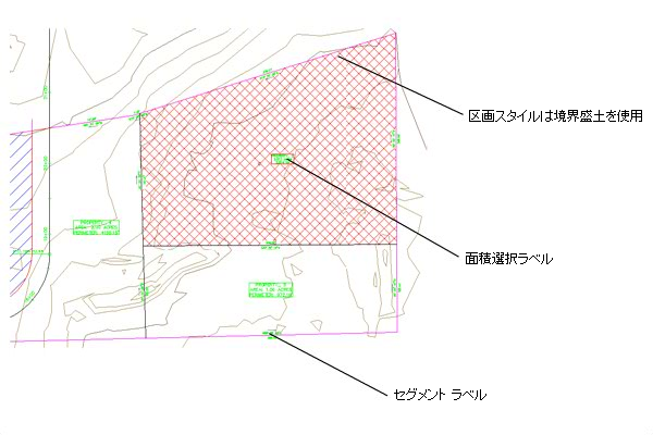

区画面積および区画セグメントには、個別のラベル スタイルがあります。
スタイルおよび 2 種類のラベルを示す区画
標準のスタイルを含むすべてのスタイルに対し、作成、変更、コピー、名前変更、削除を行うことができます。[区画]ツリーのスタイルを右クリックし、コンテキスト メニューの項目を選択してください。ただし、使用中のスタイルは削除できません。
