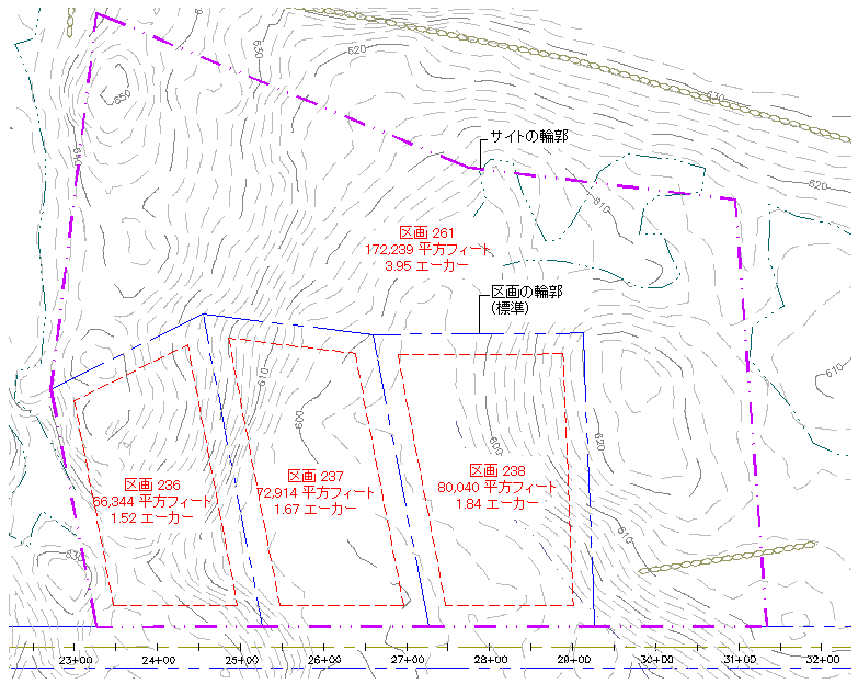

サイト区画は、すべてのサイトと関連付けられています。サイト区画境界はサイトの範囲の最も外側にあり、すべての線形、グレーディングおよび区画を含みます。サイト区画内のオブジェクトは、互いに接している必要はありません。
サイト区画には面積ラベルがあり、表示または非表示にすることができます。サイト区画境界の色および線種はコントロールできます。また、サイト区画内の区画境界の描画順序もコントロールすることができます。
サイトの面積と周長を計算する場合、線形部分の面積はゼロ(0)、サイトの周長は、線形の長さの合計の 2 倍です。線形を追加してもサイト区画の面積は変わりませんが、周長は加算される場合があります。既存のサイトに線形を追加すると、次のようになります。
状況によっては、閉じていない区画セグメントでも有効な区画を定義できることがあります。このような区画では、線形と同様、面積はゼロ(0)で、周長はセグメントの長さの合計の 2 倍です。
