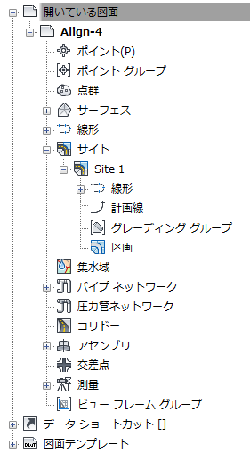

[プロスペクター]タブを使用すると、プロジェクトおよび図面オブジェクトを管理できます。
コマンドにアクセスするには、コレクションおよびオブジェクトを右クリックします。
このタブでは、図面またはプロジェクト内のすべてのオブジェクトが階層状に配列されます。
[プロスペクター]ツリーには最上位レベルに次のコレクションが含まれており、[マスター ビュー]を選択すると表示されます。
[プロスペクター]タブ上部のドロップダウンリストを使用すると、ツリーに表示される項目を制御できます。
[プロスペクター]ツリーを使用して、図面やプロジェクト オブジェクトを管理したり、アクセスすることができます。
次の図は、図面の[プロスペクター]ツリーが展開された状態を示します。
[プロスペクター]ツリーのほとんどの項目で、標準のコンテキスト メニュー コマンドを使用できます。コンテキスト メニューを表示するには、[プロスペクター]ツリー内のコレクションまたは項目を右クリックします。選択した項目に適用可能な場合、[プロスペクター]ツリーのコンテキスト メニューで次のコマンドを使用できます。
