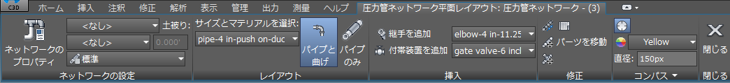

  3. [OK]をクリックすると、[圧力管ネットワーク平面レイアウト]リボンが表示されます。
    [パイプのみ] をクリックします。コマンド ラインに最初の点を指定するか標高を入力するように求めるプロンプトが表示されます。

  4. リボンの[ネットワークの設定]パネルで、必要な参照サーフェスが選択され、[土被り]の値がプロジェクトで必要な値に設定されていることを確認します。
  5. リボンの[レイアウト]パネルで、圧力管ネットワークのパイプのサイズとマテリアルを指定します。
