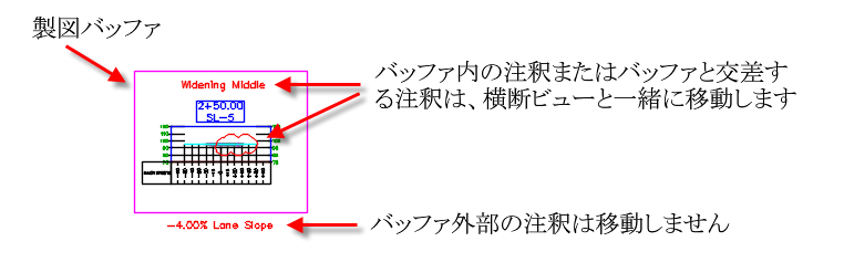

横断ビューは、製図バッファとともに作成されます。製図バッファに全体または一部が含まれるように AutoCAD 注釈要素、AutoCAD 製図要素、または AutoCAD Civil 3D 注記ラベルを追加すると、それらの要素は横断ビューにバインドされ、横断ビューを移動すると一緒に移動します。
次の図では、横断ビューの周囲に配置されている製図バッファが赤紫色で表示されています。シートに追加された製図要素は赤で表示されています。
測点 2+50 と 3+00 の横断ビューをシートの上方またはシートから離れた位置に移動すると、製図バッファ内の製図要素は、横断ビューとともに移動されます。 車線勾配を示すテキストは製図バッファ領域の外部に配置されているため、移動されません。
