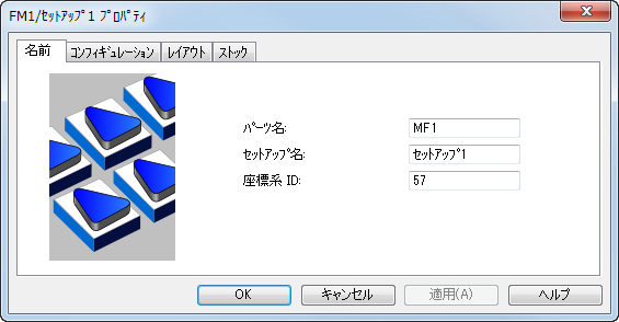

セットアップの プロパティ ダイアログを使用して、作成したマルチプル座標系ドキュメントを編集します。
次の方法で、セットアップの プロパティ ダイアログを表示します。
プロパティ ダイアログのタブには、各ダイアログ (セットアップ座標系コンフィギュレーションレイアウトストック) のオプションが含まれたタブが表示されます。
パーツをリピートしていない場合、レイアウト タブと ストック タブは表示されません。また、マルチプル座標系ドキュメントにパーツを追加した後で、そのパーツのリピートを設定することはできません。
プロパティ ダイアログを使用して、間隔、シフト、ネスティング オプションなどを編集します。名前 タブで、パーツ名、セットアップ名、座標系 ID を直接変更することもできます。
