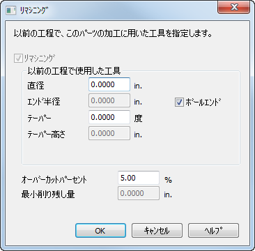

リマシニング ダイアログ
リマシニング ダイアログを使用して リマシニング ツールパスを作成し、前の工程での削り残し領域を自動的に加工します。
フィーチャー プロパティ ダイアログ、ストラテジー タブの リマシニング をクリックして、リマシニング ダイアログを表示します。
リマシニング平坦リマシニング を有効にします。
以前の工程で使用した工具 - 前の工程を加工するのに用いた工具の寸法を入力します。これは、すべてのタイプのリマシニングに共通するプロパティです。
オーバーカット パーセント以前の工程で使用した工具 の直径よりも大きな値を入力して、リマシニング領域を拡張します。これにより、リマシニング ツールパスで領域を完全に加工するようにします。
最小削り残し量 - リマシニングする材料の最小量を指定します。
