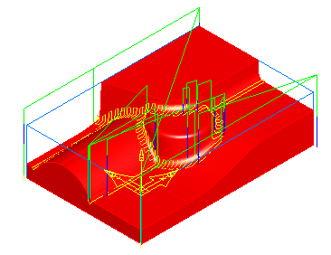

次の例では、コーナーの削り残し領域が自動的に検出され、その領域に平行ツールパスが適用されています。

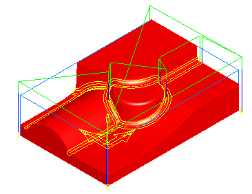

平行加工と等高線加工のリマシニングでは、前の工程の工具直径に基づいて削り残し領域が算出され、ツールパスは、次のように削り残し領域のみに作成されます。

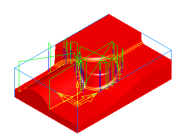

3D スパイラル加工のリマシニングでは、前の工程の工具直径に基づいて、削り残し領域の外側バウンダリーが算出されます。その後、そのバウンダリーから内側に向かってらせん状に加工するツールパスが作成されます。3D スパイラル加工のリマシニングでは、コーナー リマシニング に類似したツールパスが作成されますが、3D スパイラルでは(コーナー リマシニングと比較して)リトラクトの回数が少なくなることがあります。
