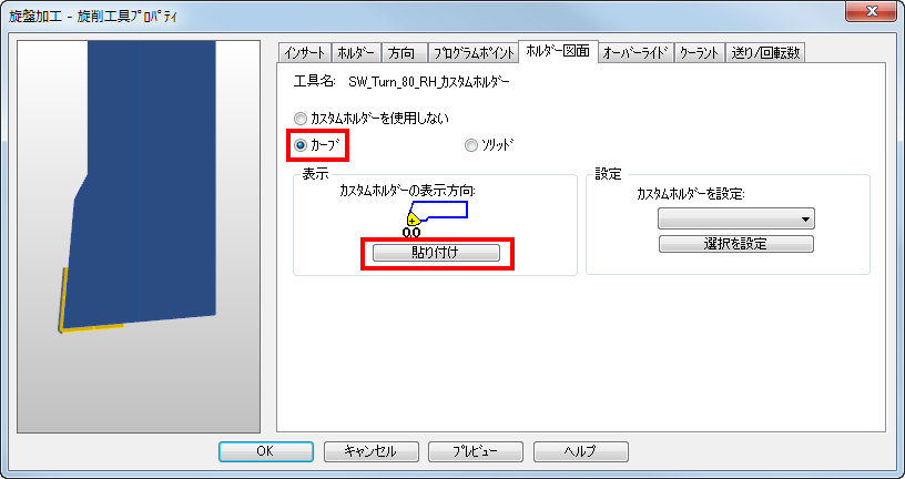

  4. ホルダーの移動先となる参照ポイントを作成します。
    1. 工具プロパティ ダイアログ、ホルダー図面 タブの カーブ を選択して、貼り付け をクリックします。
      グラフィック ウィンドウに、カーブが作成されます。

    4. パーツ ビュー でソリッド ホルダーを選択します。
    5. [ホーム] タブ > [選択と編集] パネル > [変換] から、変換 ダイアログを表示します。
    6. 移動 (T)と 移動 (M)を選択します。2 つのポイント間の距離 セクション、開始 フィールドの 位置を選択 ボタンをクリックして、前のステップでスケッチしたゼロ ポイントを選択します。
    7. 終了 フィールドの 位置を選択 ボタンをクリックして、貼り付けたホルダー カーブのゼロ ポイントを選択します。
    8. プレビュー をクリックして、ソリッド ホルダーの新規位置をグラフィック ウィンドウで確認します。プレビューは青で表示されます。
    9. OK をクリックして新規位置を了解し、変換 ダイアログを閉じます。
  5. 変換ツールを使用して、ソリッド ホルダーのゼロ ポイント を、貼り付けたホルダー カーブのゼロ ポイント に移動します。

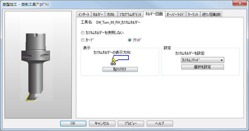

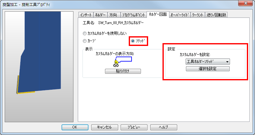

    6. 工具プロパティ ダイアログ、ホルダー図面 タブの ソリッド を選択して、カスタム ホルダーを設定 ドロップダウン リストから該当のソリッドを選択します。
    7. 選択を設定 をクリックします。
    8. ソリッド ホルダーがダイアログのプレビュー ウィンドウに表示され、ホルダーに対するインサートの位置を確認することができます。
    9. OK をクリックして、ソリッド ホルダーを了解します。

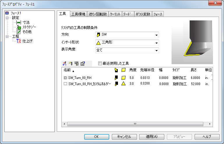

      ダイアログの 工具 タブのプレビューも更新されます。
    10. OK をクリックして、続行します。
  10. 次の方法で、このソリッドを工具のホルダーとして設定します。
    1. 工具プロパティ ダイアログ、ホルダー図面 タブの ソリッド を選択して、カスタム ホルダーを設定 ドロップダウン リストから該当のソリッドを選択します。
    2. 選択を設定 をクリックします。
    3. ソリッド ホルダーがダイアログのプレビュー ウィンドウに表示され、ホルダーに対するインサートの位置を確認することができます。
    4. OK をクリックして、ソリッド ホルダーを了解します。
    5. OK をクリックして、続行します。
