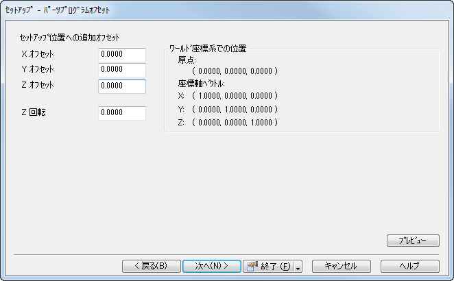

このページでは、セットアップの位置を移動します。セットアップを移動する目的の 1 つは、パーツの上部に余材を設定することです。フェース工程で、この余材を除去します。また、パーツを、簡単にはスナップできない位置に移動する目的もあります。
次のようにページを設定します。
- ストックを移動する場合、その距離を X オフセット、Y オフセット、Z オフセット に入力します。
- プレビュー をクリックして、セットアップの新規位置を確認します。
- 次へ をクリックして セットアップ - シミュレーション情報 ページに進むか、終了 をクリックします。
