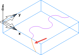

断面カーブを使用して、ボス フィーチャー、サイド フィーチャー、ポケット フィーチャーの断面の形状を定義することができます。このカーブをフィーチャーのカーブに沿ってスイープして、全体の形状を作成します。カーブは、次のいずれかの条件を満たしていなければなりません。
フィーチャー作成用の断面カーブ: |

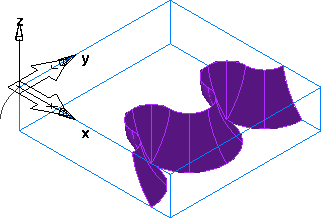

作成されたフィーチャー: |

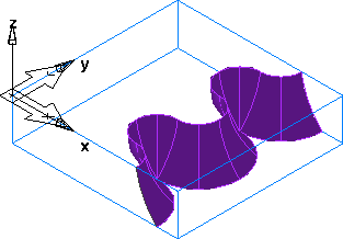

作成されたフィーチャー: |
