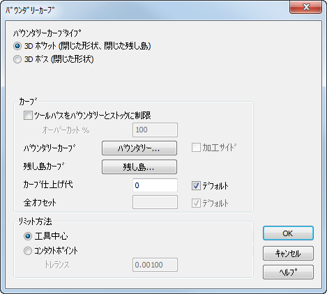

バウンダリーカーブダイアログ
ストック タブの カーブオプション をクリックして、バウンダリーカーブ ダイアログを表示します。
3D ポケット - ツールパスを、指定のバウンダリー カーブの内側だけに作成します。
3D ポケットには、残し島カーブ を指定することもできます。ツールパスは、バウンダリー カーブ内で、残し島カーブの外側に作成されます。残し島カーブは、バウンダリーの内側になければなりません。また、バウンダリーと接してはいけません。
3D ボス - ツールパスを、指定のバウンダリー カーブの外側だけに作成します。
バウンダリー カーブは、ストックやフィーチャーのサ-フェスを越えた位置まで拡張させることができます。カーブの指定にかかわらず、ツールパスがフィーチャーのサーフェスを越えて拡張されることはありません。
カーブ仕上げ代 - バウンダリー、または、残し島カーブからの距離を指定します。この値は、正の絶対値でなければなりません。
リミット方法
工具中心 - 工具中心に基づいて、ツールパスを制限します。
コンタクトポイント - 工具とサーフェスが最後に接触したポイントに基づいて、ツールパスを制限します。
