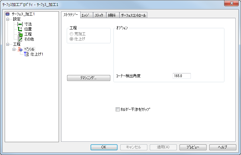

ストラテジー タブ(ペンシル加工)
コーナー検出角度 - 指定の角度より小さいコーナーだけを検出します。
リマシニングリマシニング ダイアログを表示します。
ホルダー干渉をクリップ - ホルダーやシャンクが、パーツ サーフェス、チェック サーフェス、加工されていないストックと干渉する場合、その箇所のツールパスをトリムします。選択した場合、工程の フライス加工 タブに ホルダー クリアランスシャンク クリアランス プロパティが表示されます。
