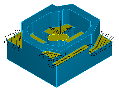

フェースを認識
フィーチャー認識 ウィザードを使用して、ソリッドの平坦なフェースや、平坦なサーフェスからフライス加工のフェース フィーチャーを作成することができます。ツールパスの作成時にモデルのその他のフェースを使用しないため、ソリッド モデルに対して最適な方法です。次の例では、ソリッド モデルからフェース フィーチャーを認識しています。サーフェスから作成したフェース フィーチャーは、その他のサーフェスを考慮しません。
