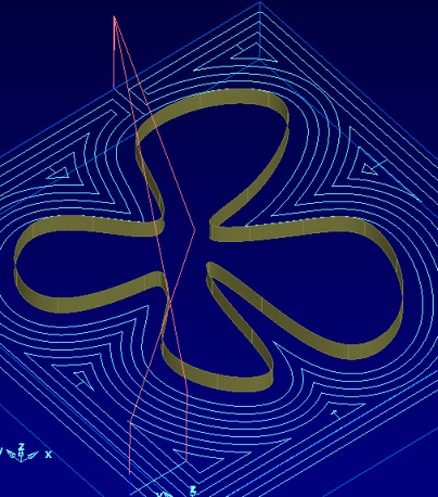

ポケット フィーチャー
ポケット フィーチャーでは、ツールパスは単純に直線をたどるのではなく、オフセットに沿って溝を加工します。 従来のツールパスと比較して、プランジの回数が少なくなっています。

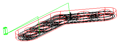

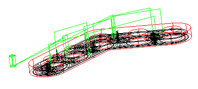

ボス フィーチャー
ボス フィーチャーでは、ストックのエッジでの、ツールパスのリトラクトとプランジの回数が大幅に減っています。
従来のツールパス:
NT ツールパス:
