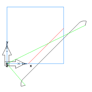

次のサイド フィーチャーで、このオプションの作用を確認することができます。
選択した場合:
選択しなかった場合:
