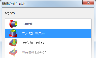

ドキュメント タイプに ヴァーチカル Mill/Turn を選択します。

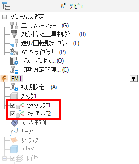

ヴァーチカル Mill/Turn ドキュメントを選択すると、デフォルトで 2 つのセットアップが作成されます。
セットアップ 1 は旋削加工セットアップ、セットアップ 2 はフライス加工セットアップです。

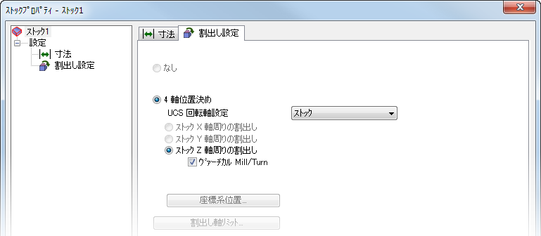

ストック プロパティ ダイアログの ヴァーチカル Mill/Turn オプションが自動的に選択され、フライス加工パーツ用の 座標系位置 ボタンが利用できるようになります。
