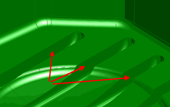

ディープカット は、現在の工具の半径と前の工程に使用した工具の半径に、オーバーラップの値を加えた値として定義されています。
ディープカットの例

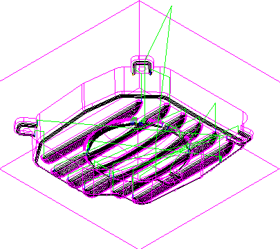

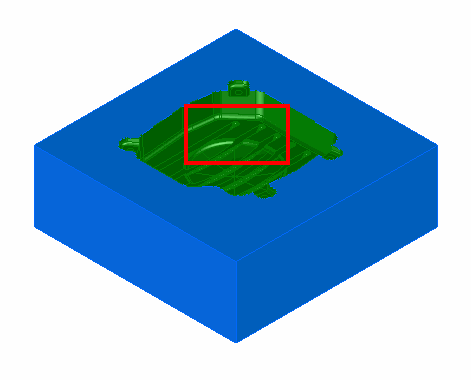

次の例のリブには、ディープカットがあります。
ディープカットを除去 を選択しなかった場合、リマシニング ツールパスはディープカット領域を含むリブの全長を加工するため、工具の損傷につながることがあります。

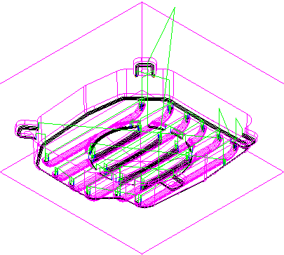

ディープカットを除去 を選択した場合、リマシニング ツールパスはリブの浅い部分のみを加工します。
