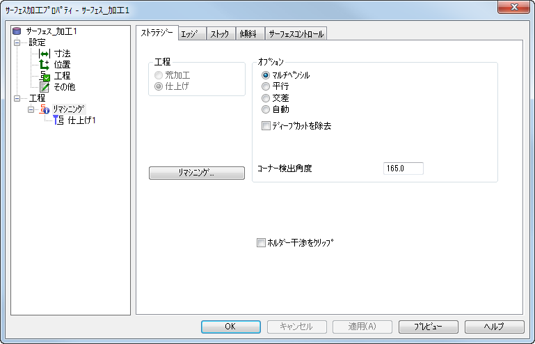

オプション セクションから、オプションを選択します。
- マルチペンシル - コーナーのエッジに沿ってツールパスを作成します。平行 オプションと似ていますが、3 箇所以上の削り残し領域が隣接する箇所でのリトラクトの回数が少なくなります。これは、リマシニング を有効に設定したペンシル加工ツールパスと同じです。
- 平行 - シャープ コーナーのエッジに平行なツールパスを作成します。
- 交差 - コーナーのエッジを横切るツールパスを作成します。
- 自動 - 急傾斜領域に交差オプション、低傾斜領域に平行オプションを使用します。
ディープ カットを除去
コーナー検出角度 - 指定の角度より小さいコーナーだけを検出します。
リマシニング - リマシニング ダイアログを表示します。
ホルダー干渉をクリップ - ホルダーやシャンクが、パーツ サーフェス、チェック サーフェス、加工されていないストックと干渉する場合、その箇所のツールパスをトリムします。選択した場合、工程の フライス加工 タブに ホルダー クリアランス と シャンク クリアランス プロパティが表示されます。
