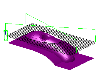

ジグザグ - X 軸平行加工での荒加工と似ています。各等高線をラスター スタイルで荒加工し、任意の輪郭パスを追加することもできます。

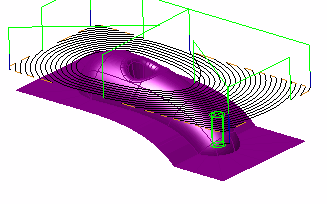

オフセット - スライスのオフセットを繰り返してパスを作成します。
Vortex - ほぼ常に、指定の送り速度で加工されるオフセット ツールパスです。加工が難しいツールパス セグメントにトロコイド移動を用いて、工具が最大エンゲージメント角度を超過しないようにします。ソリッド カーバイド製の工具に適しています。
