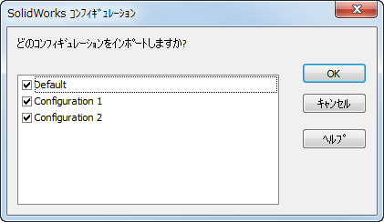

SolidWorks のコンフィギュレーションはサポートされています。複数のコンフィギュレーションがある場合、SolidWorks コンフィギュレーション ダイアログが表示されます。インポートするコンフィギュレーションを選択して、OK をクリックします。
