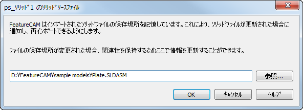

ソリッド ソース ファイル ダイアログ
FeatureCAM は、インポートされた SolidWorks ファイルの保存場所を記憶しています。ソース ファイル (.sldprt) の名前を変更したり、ソース ファイルを移動したりした場合、ファイルの新規名前と保存場所をこのダイアログで設定し、関連性を保持します。
  1. パーツ ビュー のソリッドの名前を右クリックし、コンテキスト メニューから ソリッド ソース ファイル を選択します。ソリッド ソース ファイル ダイアログが表示されます。
  2. 参照 をクリックして、ソース ファイルを検索します。
    関連性を保持すると、FeatureCAM はソース ファイルが更新された際に警告を表示して、.fm ファイルもあわせて更新するかどうかを問い合わせます。
