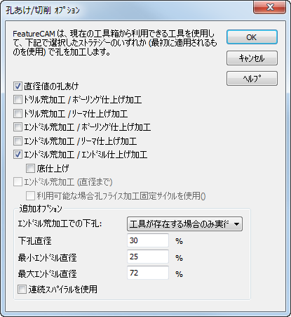

孔あけ/切削 オプション ダイアログを使用して、孔あけとフライス加工をマシン レベルで制御します。
有効にするストラテジーを選択します。
- 直径値まで孔あけ
- ドリル荒加工 / ボーリング仕上げ加工
- ドリル荒加工 / リーマ仕上げ加工
- エンド ミル荒加工 / ボーリング仕上げ加工
- エンド ミル荒加工 / リーマ仕上げ加工
- エンド ミル荒加工 / エンド ミル仕上げ加工
- エンド ミル荒加工(直径値まで) - FeatureCAM は、仕上げパスなしで、孔の最終直径まで荒加工します。
- 利用可能な場合、孔のフライス加工固定サイクルを使用 () - 孔やボーリング切削をサポートするマシン(Heidenhain Cycle 208、Siemens POCKET4、Fagor G88、Haas G12/13 など)用のオプションです。孔のフライス加工の固定サイクルは、XBUILD の孔加工フォーマットを使用してポスト処理されます。XBUILD の NC データ ダイアログ、サイクル セクションの 孔フライス加工 フィールドに G208 などの G コードを入力した場合、そのコードがカッコ内に表示されます。例: 利用可能な場合、孔のフライス加工固定サイクルを使用 (G208)
複数のストラテジーを選択した場合、FeatureCAM は、リストの上から順に孔を完成させられるストラテジーを検出します。
