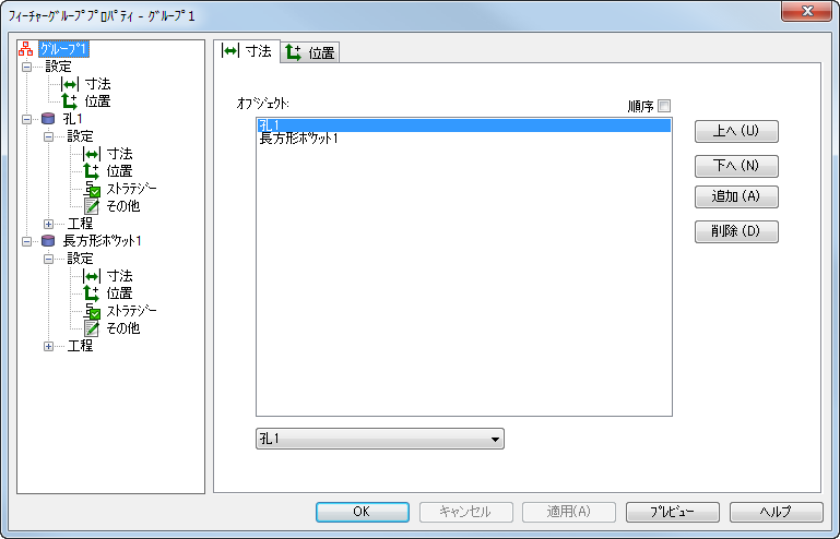

グループ プロパティ ダイアログ
フィーチャー グループ プロパティ ダイアログを使用して、複数のオブジェクトからグループを作成します。
グラフィック ウィンドウで、グループ化の対象となる複数のフィーチャーを選択して、[フィーチャーと加工] タブ > [パターンとグループ] パネル > [グループ] から、フィーチャー グループ プロパティ ダイアログを表示します。
寸法 タブには、次のオプションがあります。
オブジェクト リスト - グループに含まれているオブジェクトが表示されます。
モデルのオブジェクト ドロップダウン リスト (オブジェクト リストの下に表示されているドロップダウン リスト) - モデルに含まれているすべてのオブジェクトが表示されます。
順序 - グループの内容を、オブジェクト リストに表示されている順序で加工します。
上へオブジェクト リストで選択したアイテムを、1 つ上の位置に移動します。
下へオブジェクト リストで選択したアイテムを、1 つ下の位置に移動します。
追加 - モデルのオブジェクト ドロップダウン リストから選択したアイテムを、グループに追加します。
削除オブジェクト リストで選択したアイテムを、グループから削除します。
ツリー ビュー - グループに含まれているオブジェクトです。ツリー ビューでオブジェクトを選択すると、そのオブジェクトの編集オプションが表示されます。
