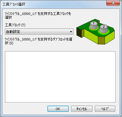

工具ブロック選択ダイアログ
工具ブロック選択 ダイアログを使用して、工具をホールドする工具ブロックを指定します。
次の方法で、工具をホールドする工具ブロックを指定します。
  1. 工具マッピング ダイアログで工具を選択して ブロックを選択 をクリックし、工具ブロック選択 ダイアログを表示します。
  2. 工具ブロック ドロップダウン リストから、選択した工具をホールドする(マシン デザイン ファイル内の)工具ブロック ソリッドを選択します。
  3. リストから、選択した工具をホールドするサブ スロットを選択します。
  4. OK をクリックして、工具ブロック選択 ダイアログを閉じます。

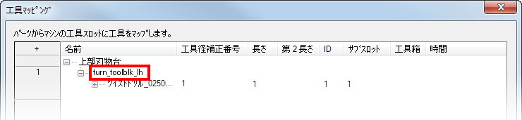

    選択した工具ブロックが、工具マッピング ダイアログに表示されます。
