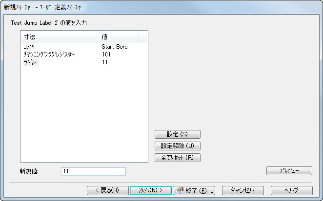

  1. Test Jump Label フィーチャーを作成して、処理を開始します。
    この Test Jump Label フィーチャーの NC データは、次のとおりです。
    (Test Jump Label PROBEOPER TEST_JUMP_LABEL1)
    (Start Bore)
    #101=0
    N11
  2. 意思決定のプロセスはフェース フィーチャーの後に開始するため、Test Jump Label の 基準優先順位2 に設定して、パーツ ビュー でフィーチャーを適切な位置にドラッグします。

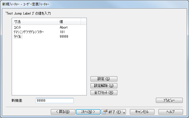

  6. NC データの最後に、中止ラベルを作成します。
  7. 基準優先順位 を、大きな値 (例: 100) に設定します。
    ( Test Jump Label PROBEOPER TEST_JUMP_LABEL3 )
    (Abort)
    #101=0
    N99999
