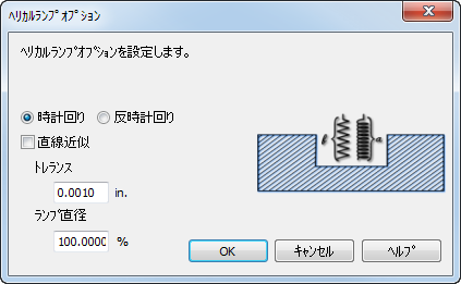

ヘリカル ランプ オプション ダイアログ(ドキュメント レベル)
ヘリカル ランプ オプション ダイアログを使用して、フライス加工フィーチャーのヘリカル ランプ オプションのデフォルトを設定します。
加工初期設定 ダイアログ、[フライス加工] > [リード / ランプ] ページの ヘリカル ランプ を選択して ヘリカル オプション をクリックし、ヘリカル ランプ オプション ダイアログを表示します。
ヘリカル ランプの方向 (時計回り、または、反時計回り) を選択します。
直線近似 - 円弧移動を直線移動で近似します。
トレランス - トレランスを入力して、直線近似 と、理論上のらせんとの間の、近似の精度を制御します。値が小さいほど、正確に近似されます。
ランプ直径 - ヘリカル ランプのらせんの直径を入力します。
