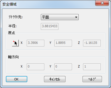

安全領域 ダイアログを使用して、同時 5 軸工程でのアプローチ、プランジ、リトラクト平面を設定します。
リトラクト先 は、安全領域の形状を設定します。

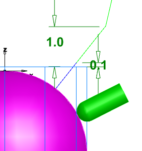

平面 - 安全領域を、ストックの上部から Z 早送り平面 の距離だけ離れた平面として設定します (以下の例では 1.0 インチ)。すべてのプランジは、ストックの上部から プランジ クリアランス の距離だけ離れた位置から開始します (以下の例では Z = 0.1 インチ)。
注: Z 早送り平面プランジ クリアランス は、リトラクトとプランジ ダイアログから設定します。
円筒 - 安全領域を、長さが無限の 円筒 として設定します。円筒の 半径原点軸方向 を入力します。
- 安全領域を、 として設定します。球の 半径原点 を入力します。
