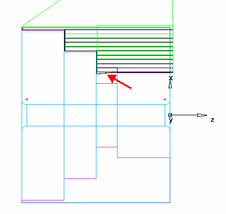

この例では、旋削フィーチャーを加工している工具が、溝フィーチャーに下降しています。次は、該当箇所の工具中心軌跡シミュレーションを示しています。

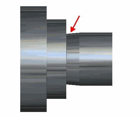

次は、該当箇所の 3D シミュレーションを示しています。

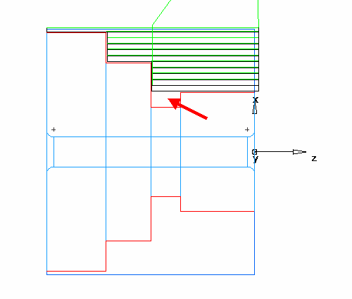

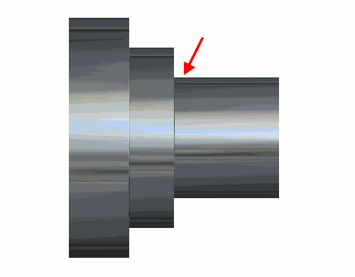

これを回避するには、すべてのアンダーカットを削除 を選択します。
このオプションを使用することで、工具は溝フィーチャーに下降しなくなります。
工具中心軌跡シミュレーション:
3D シミュレーション:
