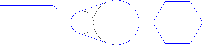

カーブは 2D、または、3D 空間に描かれた経路です。カーブを使用して、サーフェス、ソリッド、フィーチャーを作成することができます。FeatureCAM では、カーブを直接作成することができます。また、CAD システムからカーブをインポートすることもできます。次の例では、カーブが青で表示されています。
カーブには、開いた カーブと 閉じた カーブがあります。開いたカーブの始点と終点が、一致することはありません。フィーチャーによっては、閉じたカーブから作成しなければならないものがあります。閉じたカーブにより、カーブの内側と外側の領域が定義されます。
警告: 定義が不適切なカーブ(オーバーラップや交差のあるカーブなど)を使用すると、FeatureCAM での加工にエラーが発生する場合があります。
