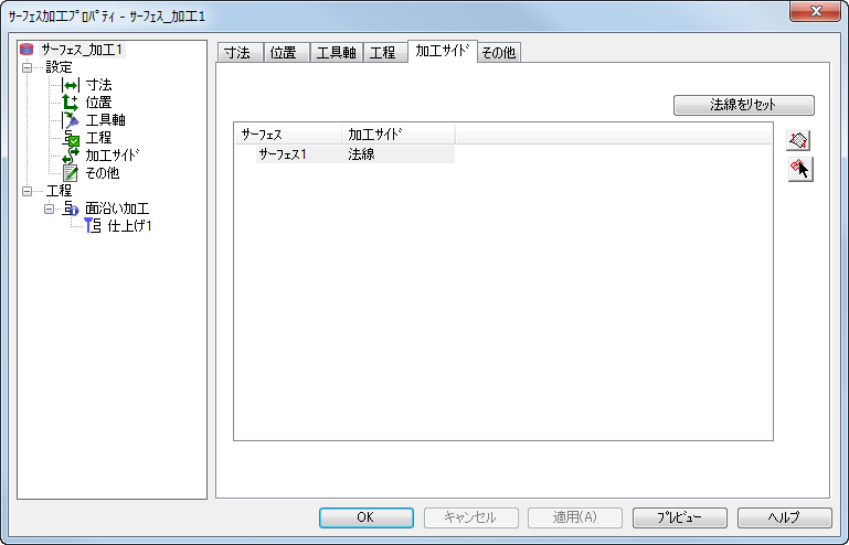

サーフェス加工プロパティ ダイアログの 加工サイド タブを使用して、サーフェス加工フィーチャーの「加工する側」を指定します。
このタブには、フィーチャーに含まれている サーフェス と、その 加工サイド が表示されます。
FeatureCAM は、サーフェス法線に基づいて 適切な側を加工 しますが、加工サイドを手動で指定しなければならないこともあります。これは主に、等高線荒加工、等高線仕上げ、面沿い加工ストラテジーで必要になります。
表からサーフェスを選択すると、モデルのサーフェス上に矢印が表示され、加工される側を示します。
法線をリセット - すべてのサーフェスの加工サイドを、FeatureCAM のデフォルトに戻します。
加工サイドを反転
- 表からサーフェスを選択し、このボタンをクリックして加工サイドを逆にします。表の 加工サイド 列が、法線 から 反転 に変化します。もう一度クリックして、法線 に戻します。
サーフェスを選択
- フィーチャーに複数のサーフェスが含まれていて、反転するサーフェスの名前が分からない場合、このボタンをクリックして、グラフィック ウィンドウでサーフェスを選択します。選択したサーフェスが、表で強調表示されます。
