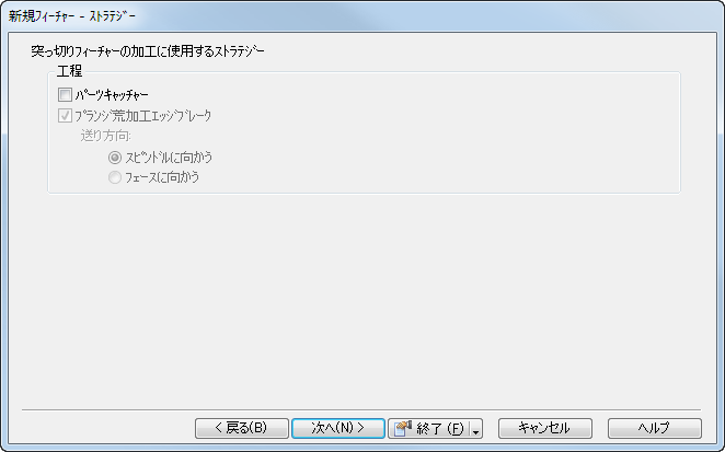

新規フィーチャー - ストラテジー ページ(突っ切り)
新規フィーチャー ウィザードの 新規フィーチャー - ストラテジー ページを使用して、フィーチャーの加工ストラテジーを指定します。
フィーチャーの作成後、フィーチャー プロパティ ダイアログの ストラテジー タブからこれらのオプションを編集することができます。
パーツ キャッチャー - 選択した場合、突っ切り工程の後にパーツ キャッチャー コードを出力します。.cnc ファイル内に、パーツ キャッチャーを起動するためのコードが存在しなければなりません。
プランジ荒加工エッジ ブレーク - 面取りや R のある突っ切りフィーチャーで プランジ荒加工エッジ ブレーク を選択すると、次のように作用します。
  1. 突っ切り溝は面取り、または、半径の深さまでプランジされます。
  2. 面取り、または、半径はプランジ荒加工されます。
