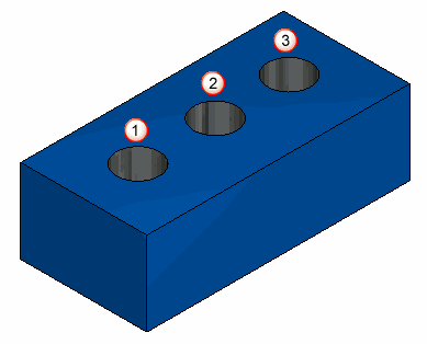

次のダイのようにフィーチャーに複数のカーブがある場合、デフォルトでは 1 つのカーブ内のすべてのパスを加工してから次のカーブに移動します。
カーブ 1
カーブ 2
カーブ 3
すべてのカーブの最初の工程を始めに加工する場合、各カーブの最初のパスを始めに加工 を選択します。

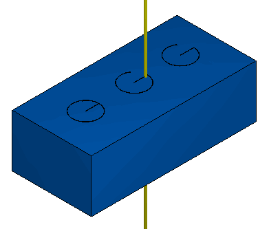

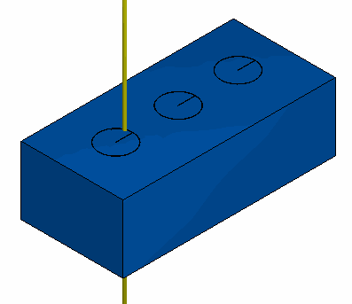

このオプションは 2 軸のみで有効で、次の工程に対応しています。
この例の リトラクト 工程と 切落し 工程では、デフォルトで、まず カーブ 1 の 3 つの リトラクト パス、カーブ 2 の 3 つの リトラクト パス、カーブ 3 の 3 つの リトラクト パスを加工します。その後、カーブ 1 のすべての 切落し パス、カーブ 2 のすべての 切落し パス、カーブ 3 のすべての 切落し パスを加工します。

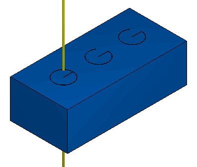

各カーブの最初のパスを始めに加工 を選択した場合、FeatureCAMリトラクト 工程は前述と同じように実行されます。その後、カーブ 1 の最初の 切落しカーブ 2 の最初の 切落しカーブ 3 の最初の 切落し パスが加工されます。
続いて、各カーブの残りの 2 つの 切落し パスが加工されます。
各カーブの最初の 切落し パスは、芯を除去するためオペレーターの注意を要します。各カーブの最初のパスを始めに加工 によりすべてのカーブの芯を一度に除去できるため、マシンを中断することなくパーツを仕上げることができます。
