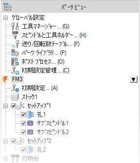

ストックの両端でフィーチャーを加工するには、まず、次のように、パーツの各端がストックの Z 方向から外向きになるように 2 つのセットアップを作成します。(各セットアップの Z 方向が、同じ向きでなければならないマシンの場合、ポストで変更することができます。)
フィーチャーは、適切なセットアップに含まれていなければなりません。サブスピンドル コマンドは、メインセットアップの最後、または、サブスピンドルのセットアップの最初に配置することができます。次のパーツ ビューでは、第 1 セットアップの最後にサブスピンドル コマンドが配置されています。
ストックの端をサポートするのにサブスピンドルを使用する場合、サポートが必要なフィーチャーの前にサブスピンドル フィーチャーを配置します。
サブスピンドル フィーチャーの例
