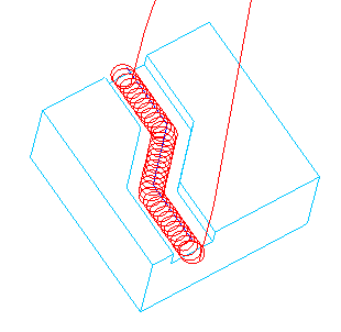

ヒント: シンプル溝では、トロコイド ツールパスを使用することができます。単純なスロット加工ではなく、次のように一連の円で加工します。このツールパスにより、工具負荷を軽減することができます。
