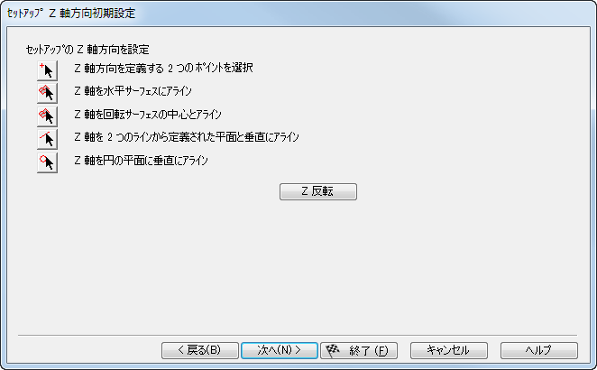

ストック ウィザード、セットアップ - パーツ プログラム原点 ページの パーツの図形データにアライン を選択すると、セットアップ Z 軸方向初期設定 ページが表示されます。
いずれかのボタンをクリックして、セットアップの Z 軸方向を設定します。

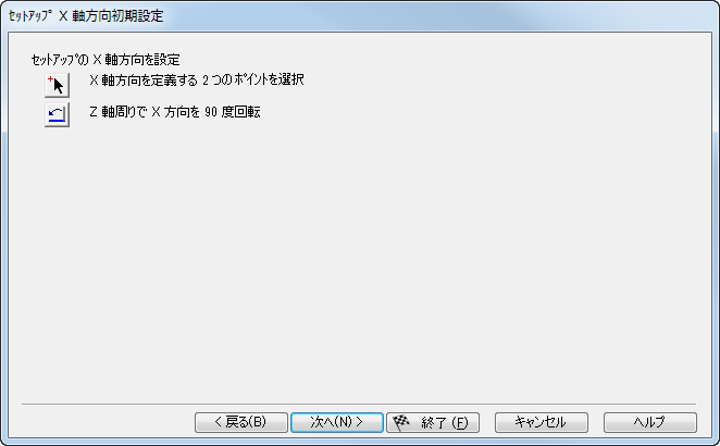

次へ をクリックして、セットアップ X 軸方向初期設定 ページを表示します。
いずれかのボタンをクリックして、セットアップの X 軸方向を設定します。

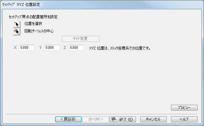

次へ をクリックして、セットアップ XYZ 位置設定 ページを表示します。
回転サーフェスの中心を使用している場合、サイド変更 をクリックして円筒の反対側にセットアップを配置することができます。
終了 をクリックします。
