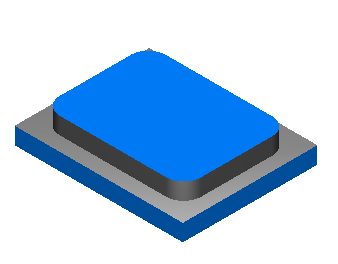

次の方法で、扇形アプローチを使用してボスフィーチャーを加工します。
  1. ボス フィーチャーを作成します。
