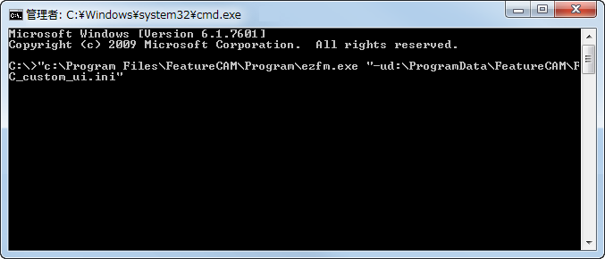

-u |
次のような指定の ezfm_ui.ini ファイルから、ユーザー インターフェース設定を読み込みます。例: ezfm -uc:\ProgramData\FeatureCAM\ezfm_custom_ui.ini |

次の方法で、コマンド ライン オプションを使用して FeatureCAM を開きます。
